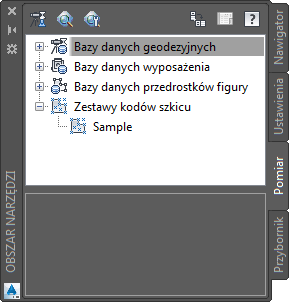

Karta Pomiar umożliwia zarządzanie ustawieniami użytkownika i systemowymi dotyczącymi pomiarów, jak również danymi pomiarowymi.
Danymi pomiarowymi zarządza się na karcie Pomiar w oknie Obszar narzędzi, a nie na karcie Nawigator, jak w przypadku innych obiektów.
Aby uzyskać dostęp do poleceń, kliknij prawym przyciskiem myszy kolekcje i elementy.
Na tej karcie są wyświetlane dane z projektów podzielone między bazy danych projektów, sprzętu i prefiksów figur. Bazy projektów zawierają dane punktów pomiarowych, sieci i figur. Bazy sprzętu zawierają informacje o standardowych odchyleniach i innych parametrach roboczych poszczególnych urządzeń pomiarowych. W bazie prefiksów figur są zapisywane procedury konwersji stosowane podczas generowania figur działek, budynków i innych obiektów na podstawie punktów pomiarowych.
Zawartość karty Pomiar nie określa danego rysunku. Karta obejmuje informacje o danych pomiarowych przechowywanych w folderze projektów programu AutoCAD Civil 3D i umożliwia dostęp do tych danych na różnych rysunkach.
Istnieje możliwość tworzenia zapytań pomiarowych w celu filtrowania punktów i figur pomiarowych projektu. Punkty i figury można przekształcać na punkty oraz działki programu AutoCAD Civil 3D lub dodawać do powierzchni jak punkty lub linie nieciągłości.

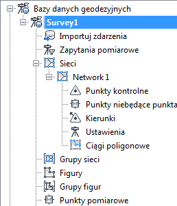

Drzewo Pomiar
Drzewo Pomiar zapewnia dostęp do danych i ustawień pomiarów:
Standardowe polecenia menu kontekstowego są dostępne dla wielu elementów i kolekcji drzewa Pomiar. Aby wyświetlić menu kontekstowe, kliknij prawym przyciskiem myszy kolekcję lub element w drzewie Pomiar.
