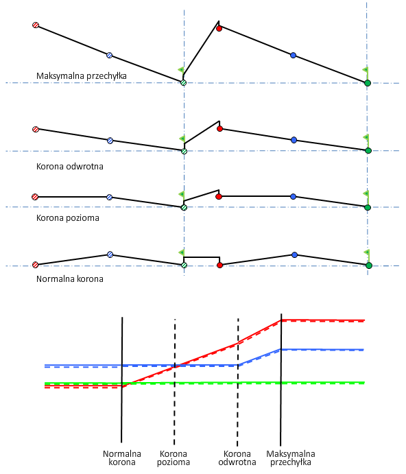

Poniższa ilustracja przedstawia metodę obrotu Wewnątrz łuku dla jezdni podzielonych z koroną.
Zniekształcony pas rozdzielający oznacza, że po zastosowaniu przechyłki szerokość pasa pozostaje taka sama, ale boki są podnoszone lub obniżane w celu dopasowania przechyłki. Ta opcja spowoduje zniekształcenie pasa rozdzielającego, a punkty podparcia zachowają swoje oryginalne położenie.
Objaśnienia do diagramów przechyłki zawiera temat Informacje o metodach obrotu osi przechyłki.
