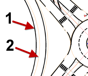

Pas dodatkowy tworzą dwie linie trasowania — po jednej dla lewej i prawej bocznej obwiedni pasa ruchu. Oznakowanie poziome drogi skonstruowane jako polilinie jest umieszczone na górze linii trasowania. W przypadku edycji uchwytem i przesunięcia polilinii stanowiących oznakowania poziome drogi, jako pokazano na następującej ilustracji, zostają odkryte linie trasowania pasa dodatkowego.
Pierwsza strzałka (1) wskazuje linię ciągłą oznakowania poziomego drogi (polilinia). Druga strzałka (2) wskazuje linię trasowania pasa dodatkowego do jego lewej krawędzi.
