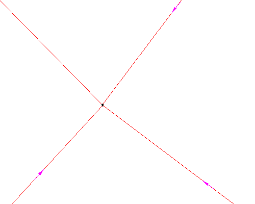

W przypadku utworzenia ronda z przecinających się linii trasowania może być konieczne dodanie dodatkowych dróg dojazdowych po utworzeniu ronda. Na poniższej ilustracji przedstawiono dwie przecinające się linie trasowania.
W tym przykładzie dwie linie trasowania przecinają się i obie przechodzą przez położenie ronda po obu stronach.

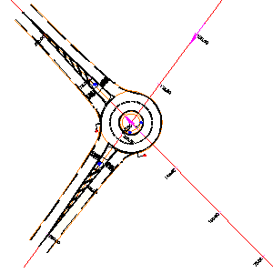

W tej sytuacji po uruchomieniu polecenia Utwórz rondo i wybraniu tych dwu linii trasowania zostanie utworzone następujące rondo:
To rondo zawiera tylko dwie drogi dojazdowe. Aby zwiększyć liczbę dróg dojazdowych do tego ronda, można je dodać przy użyciu polecenia Dodaj drogę dojazdową.

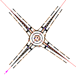

Po uruchomieniu polecenia Utwórz rondo i wybraniu tych czterech linii trasowania zostanie utworzone następujące rondo:
W tym scenariuszu cztery drogi dojazdowe są tworzone automatycznie.
