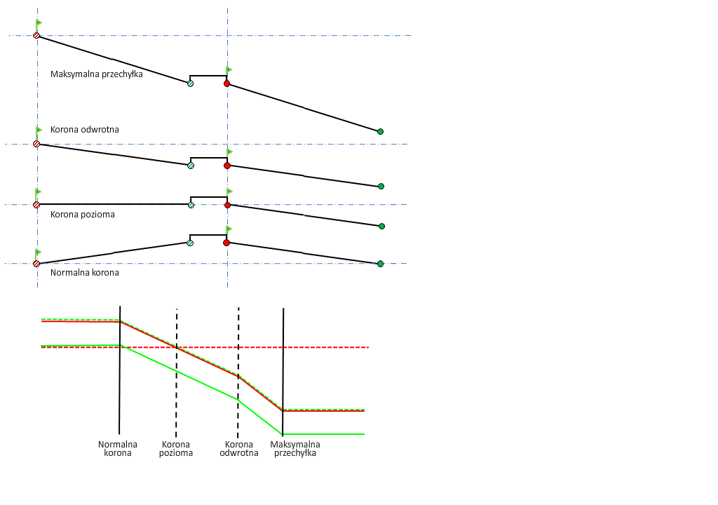

Obrót na zewnątrz łuku — Zachowaj kształt pasa rozdzielającego (Przechyłki na podzielonych drogach płaskich)
Poniższa ilustracja przedstawia metodę obrotu Na zewnątrz łuku dla Podzielonej płaskiej jezdni.
Zachowanie kształtu pasa rozdzielającego oznacza, że po zastosowaniu przechyłki pas zostanie podniesiony w celu jej dopasowania. Ta opcja zachowuje kształt pasa rozdzielającego i podniesione lub opuszczone punkty podparcia.
Objaśnienia do diagramów przechyłki zawiera temat Informacje o metodach obrotu osi przechyłki.
