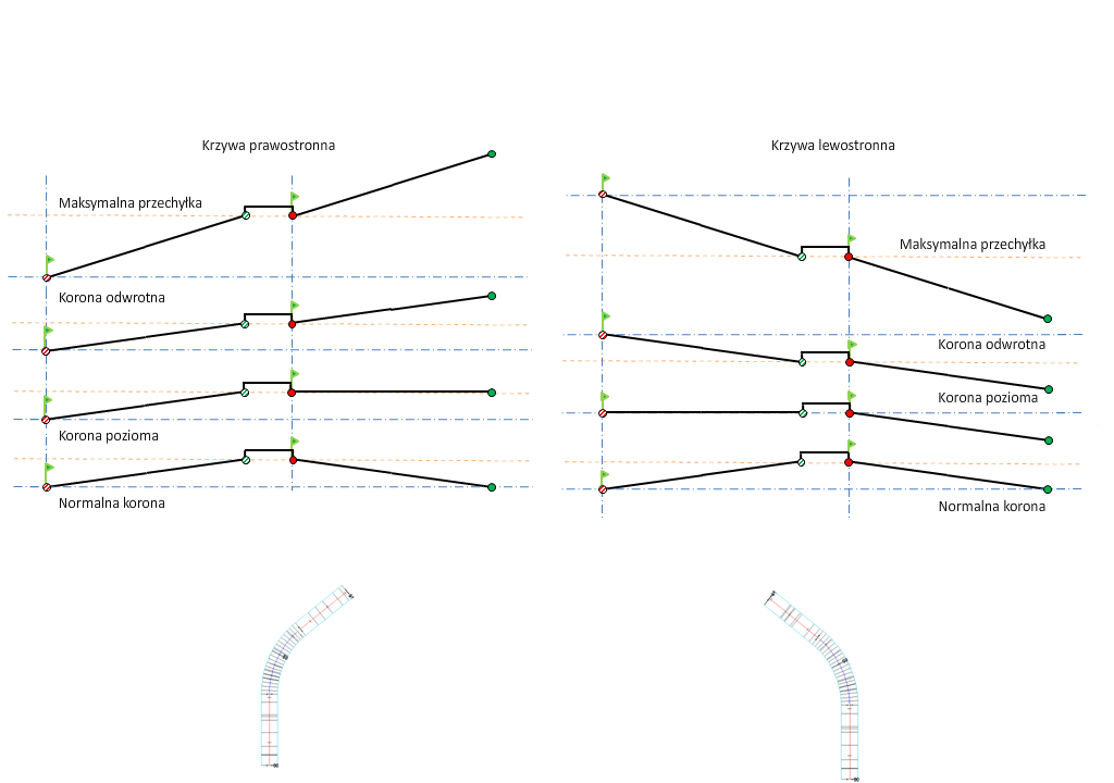

Obrót po lewej stronie — Zachowaj kształt pasa rozdzielającego (Przechyłka na podzielonych drogach płaskich)
Poniższa ilustracja przedstawia metodę obrotu po lewej stronie dla podzielonej płaskiej jezdni.
Zachowanie kształtu pasa rozdzielającego oznacza, że po zastosowaniu przechyłki pas zostanie podniesiony w celu dopasowania przechyłki. Ta opcja zachowuje kształt pasa rozdzielającego i podniesione lub opuszczone punkty podparcia.
Aby uzyskać wyjaśnienia dotyczące diagramów przechyłki, zobacz temat Informacje o metodach podparcia osi obrotu przechyłki.
