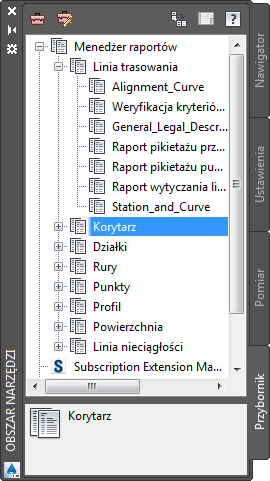

Zainstalowane rozszerzenia subskrypcyjne dodawane są do kolekcji Menedżer rozszerzeń subskrypcyjnych w Przyborniku.
Drzewo Toolbox
Drzewo Toolbox umożliwia skorzystanie z raportów dostępnych w Menedżerze raportów, rozszerzeń subskrypcyjnych oraz innych narzędzi niestandardowych. Poniższe polecenia są dostępne w menu kontekstowym Toolbox zawsze, gdy istnieje możliwość ich zastosowania:
