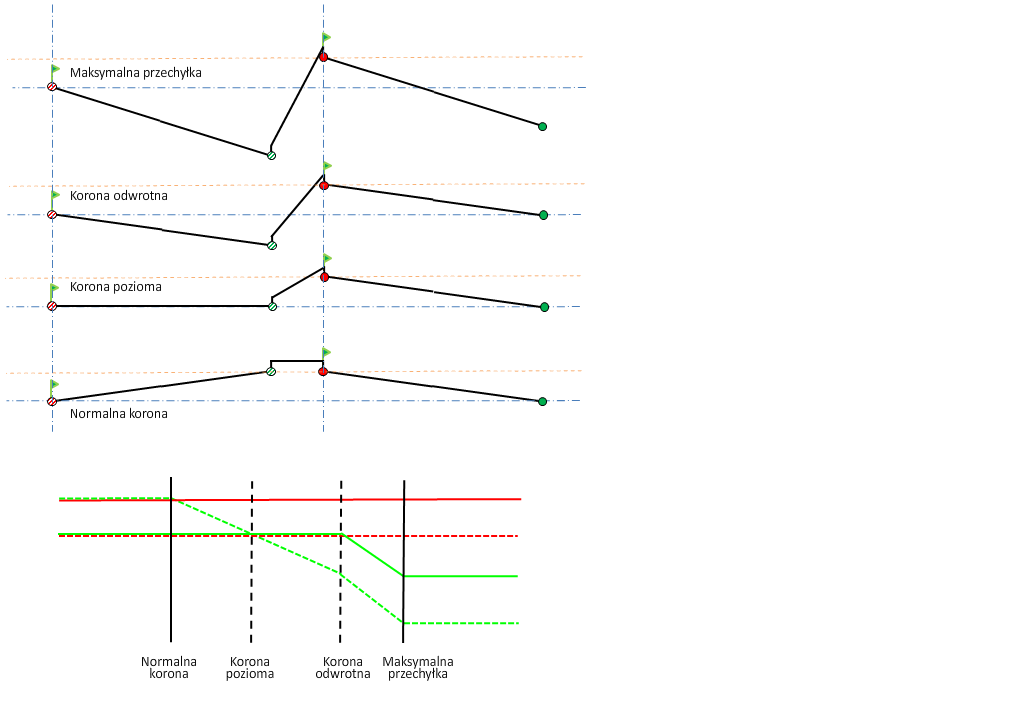

Obrót na zewnątrz łuku — Zniekształcony pas rozdzielający (Przechyłki na podzielonych drogach płaskich)
Poniższa ilustracja przedstawia metodę obrotu Na zewnątrz łuku dla podzielonej płaskiej jezdni.
Zniekształcony pas rozdzielający oznacza, że po zastosowaniu przechyłki szerokość pasa pozostaje taka sama, ale boki są podnoszone lub obniżane w celu dopasowania przechyłki. Ta opcja spowoduje zniekształcenie pasa rozdzielającego, a punkty podparcia zachowają swoje oryginalne położenie.
Objaśnienia do diagramów przechyłki zawiera temat Informacje o metodach obrotu osi przechyłki.
