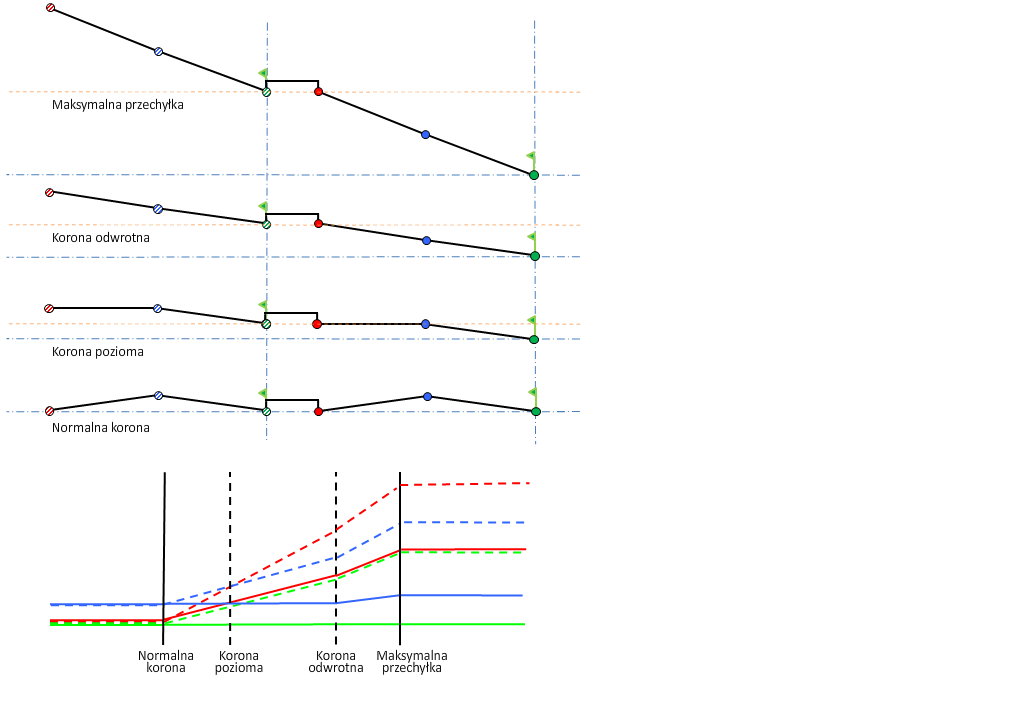

Obrót w wewnątrz łuku — Zachowaj kształt pasa rozdzielającego (Przechyłka na drogach podzielonych z koroną)
Poniższa ilustracja przedstawia metodę podparcia wewnątrz łuku dla jezdni podzielonych z koroną.
Zachowanie kształtu pasa rozdzielającego oznacza, że po zastosowaniu przechyłki pas zostanie podniesiony w celu dopasowania przechyłki. Ta opcja zachowuje kształt pasa rozdzielającego i podniesione lub opuszczone punkty podparcia.
Objaśnienia do diagramów przechyłki zawiera temat Informacje o metodach obrotu osi przechyłki.
