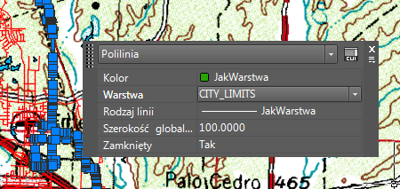

  3. Kliknij polilinię, aby ją wybrać.
    Jeśli nie jest wyświetlany panel Szybkie właściwości, kliknij prawym przyciskiem myszy w dowolnym miejscu na rysunku, a następnie wybierz opcję Szybkie właściwości.

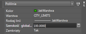

  4. Wybierz wartość właściwości Szerokość globalna, wprowadź 100, a następnie naciśnij klawisz Enter.
    W oknie Szybkie właściwości można edytować wartości.
  5. Naciśnij klawisz Esc, aby zamknąć oknoSzybkie właściwości.
    Polilinia zostanie wyświetlona w nowej szerokości.
