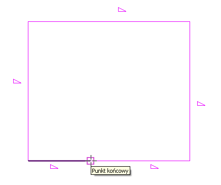

  5. Kliknij kolejno kartę Zmień | Utwórz podrys dachupanel Zmień (Strzałka nachylenia) i naszkicuj strzałkę nachylenia z jednego końca odcinka facjatki do jego punktu środkowego.
    Prawidłowe umieszczenie wskaźnika podczas tworzenia strzałki nachylenia
