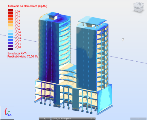

Symulacja przepływu wiatru i automatyczna generacja obciążenia wiatrem w programie Robot
Program Robot używa technologii Autodesk Simulation CFD, aby symulować przepływ powietrza wokół konstrukcji.
Ta technologia symulacji obciążenia wiatrem działa jak tunel aerodynamiczny i umożliwia wizualizację w postaci kolorowych map ciśnienia na modelu, co pozwala zrozumieć efekty działania wiatru, nawet w przypadku skomplikowanych konstrukcji.
Program wykorzystuje wyniki symulacji przepływu do uruchomienia automatycznej generacji obciążenia w najlepszym momencie. Jednakże można kliknąć przycisk Generuj obciążenia teraz, aby zatrzymać symulację i rozpocząć proces generowania obciążeń.
Aby umożliwić wybór najlepszego momentu generowania obciążeń przez program, można ustawić próg zbieżności dla współczynnika odchyłki. Jeśli wyniki symulacji są zbieżne i zadany próg zostanie osiągnięty, obciążenia są generowane automatycznie.
Dostępne są niektóre parametry wiatru, takie jak kierunek, prędkość i ciśnienie. Można także określić poziom podłoża i wskazać elementy, które są narażone na działanie wiatru.
Uwaga: Jeśli wybrano więcej niż jeden kierunek wiatru, przypadki obciążeń zostaną utworzone dla każdego z wybranych kierunków.
