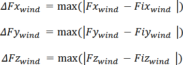

Aby zmierzyć zbieżność sił całkowitych w zadanym okresie, siły wypadkowe
i
są obliczane i przechowywane dla liczby kroków n, a następnie maksymalna zmiana w danej chwili jest obliczana w następujący sposób:
Gdzie:
i
reprezentują przechowywane wartości
i
dla danego kroku oraz dla i = 1 do N.
