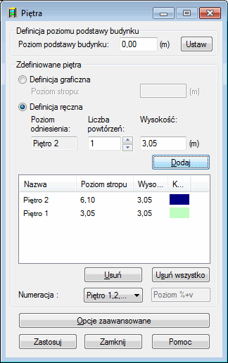

W górnej części okna dialogowego należy zdefiniować poziom podstawy budynku. Jego definicja jest zakończona po naciśnięciu klawisza Ustaw.
Poniżej w polu Zdefiniowane piętra znajduje się lista zdefiniowanych pięter (kondygnacji). Można zdefiniować piętro na 2 sposoby:
Aby zdefiniować nowe piętro, należy:
  1. Podać poziom podstawy
  2. Jeśli piętra mają być powtarzalne co pewną wysokość, należy podać liczbę powtórzeń i wysokość piętra
  3. Określić numerację
  4. Nacisnąć klawisz Wstaw.
Aby usunąć dowolne piętro, należy podświetlić wybrane piętro znajdujące się na liście i nacisnąć klawisz Usuń. Aby usunąć wszystkie piętra, należy nacisnąć klawisz Usuń wszystko.
W środkowej części okna dialogowego znajdują się pola pozwalające na określenie parametrów wybranego piętra:
Uwaga: Zmiana wysokości już zdefiniowanego piętra jest możliwa w Inspektorze obiektów po wybraniu danego piętra.
Nazwę piętra można wybrać w polu Numeracja. Domyślną nazwą jest Piętro n, jednakże możliwa jest definicja własnej numeracji pięter. Aby tego dokonać, należy:
  1. W polu Numeracja wybrać opcję Definiuj.
  2. W polu edycyjnym po prawej stronie opcji Numeracja (jest dostępne dopiero po wybraniu opcji Definiuj) podać opis definiowanego piętra. Przykładowo po wpisaniu nazwy Kondygnacja generowane będą nazwy Kondygnacja1, Kondygnacja2, i tak dalej.
  3. Nacisnąć klawisz Wstaw.
Dodatkowo istnieje możliwość nadania nazwy piętra odpowiadającej położeniu piętra np. 4.0, 6.5 i tak dalej. Aby tego dokonać, należy z listy Numeracja wybrać opcję Definiuj. Zmienna %v, która służy do generacji nazwy piętra zależnie od jej położenia, może zostać także użyta w definicji własnej nazwy piętra. Nazwa zdefiniowanego piętra może zostać zmieniona.
Aby tego dokonać, należy dwukrotnie kliknąć w nazwę wybranego piętra, umożliwia to edycję nazwy piętra. Po zmianie nazwy należy nacisnąć klawisz ENTER. Przed zmianą nazwy w programie Robot na ekranie pojawia się dodatkowe okno dialogowe (Opis pięter).
Zapis definicji pięter następuje po wciśnięciu klawisza Zastosuj. Do poszczególnych pięter przypisane zostają następujące parametry: lista obiektów, nazwa i kolor. Dane są dostępne w tabeli Masy - Piętra.
Podczas generacji modelu obliczeniowego przez program Robot, do pięter przypisywana jest lista elementów skończonych. Do danego piętra przypisane są elementy powierzchniowe, które w całości znajdują się w geometrii piętra oraz elementy prętowe. Obiekty prętowe przechodzące przez poziomy pięter nie są automatycznie dzielone na elementy skończone przez poziomy pięter.(Użytkownik musi sam zadbać o poprawny podział prętów na elementy skończone.) W programie Robot obliczone zostaną wszystkie charakterystyki piętra i widoczne są one w tabeli Masy - Piętra.
