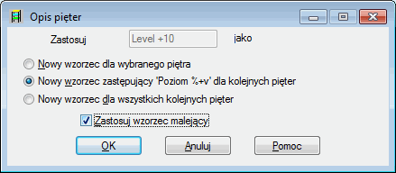

Opcja umożliwia dokonanie zmiany nazwy pięter. Po zmianie nazwy piętra w oknie dialogowym Piętra i naciśnięciu klawisza ENTER, na ekranie pojawia się następujące okno dialogowe.
W oknie pokazanym powyżej znajdują się następujące opcje:
- Etykieta wybranej kondygnacji - Zmienia nazwę wybranej kondygnacji. Wszystkie pozostałe nazwy kondygnacji pozostają niezmienione.
- Nowy styl etykiety zastępujący "xxx" dla kolejnych kondygnacji - Nazwa wybranej kondygnacji jest traktowana jako szablon dla później definiowanych kondygnacji. Te kondygnacje posiadają nazwy zawierające ciąg znaków "xxx" (xxx jest częścią nazwy starej kondygnacji. Nazwy wszystkich kolejnych kondygnacji są zmieniane.
- Nowy styl etykiety dla wszystkich kolejnych pięter - Nazwa wybranego piętra będzie traktowana jako wzorzec dla później definiowanych pięter. Nazwy wszystkich kolejnych kondygnacji są zmieniane.
- Zastosuj opis malejący - Kolejne piętra będą oznaczane w kolejności malejącej (przy pomocy liczb lub liter).
