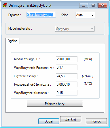

Definicja charakterystyk bryły
Po naciśnięciu ikony „Definicja charakterystyki bryły" w oknie dialogowym Charakterystyki brył na ekranie pojawia się pokazane na poniższym rysunku okno dialogowe.
Aby zdefiniować nowy typ charakterystyk brył, należy:
  1. wpisać etykietę definiowanego typu charakterystyki
  2. wybrać kolor dla definiowanego typu charakterystyki
  3. wpisać model materiału (w obecnej wersji dostępny jest materiał sprężysty)
  4. określić parametry charakteryzujące model materiału.
Naciśnięcie klawisza Pobierz z bazy powoduje otwarcie dodatkowego okna dialogowego, w którym wybrany może zostać materiał dostępny w bazach materiałowych. Po wybraniu takiego materiału parametry są wpisywane w odpowiednie pola w oknie dialogowym Definicja charakterystyk brył.
Po określeniu powyższych parametrów i naciśnięciu klawisza Dodaj zdefiniowany typ charakterystyk zostanie dopisany do listy aktywnych typów charakterystyk brył.
