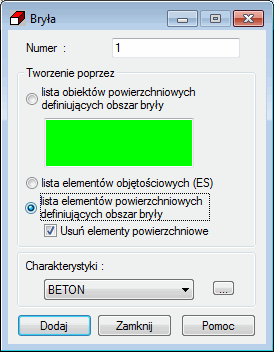

Zdefiniowanie bryły polega na podaniu takich parametrów, jak:
- Numer bryły.
- Brzegi (kontury) bryły. Jest to możliwe na trzy sposoby:
- poprzez wskazanie obiektów powierzchniowych, które określają obszar bryły,
- poprzez podanie listy objętościowych elementów skończonych,
- poprzez podanie listy elementów powierzchniowych (np. po wczytaniu pliku DXF z geometrią konstrukcji) tworzących kontur bryły. Jeżeli włączona jest opcja Usuń elementy powierzchniowe, to z konstrukcji objętościowej usuwane będą elementy powierzchniowe definiujące kontur bryły.
- Charakterystyki brył
Uwaga: W dolnej części okna dialogowego znajduje się przycisk
. Jego naciśnięcie powoduje otwarcie okna dialogowego
Definicja charakterystyk brył, w którym określone mogą zostać charakterystyki fizyczne brył. Zdefiniowane typy charakterystyk brył dodawane są do listy aktywnych charakterystyk.
