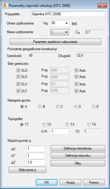

Parametry analizy sejsmicznej zależą od wyboru normy sejsmicznej, która będzie wykorzystywana podczas obliczeń konstrukcji poddanej wpływom obciążeń sejsmicznych. Po wyborze włoskiej normy sejsmicznej (2008) w oknie dialogowym Definicja nowego przypadku lub kliknięciu przycisku Parametry w oknie dialogowym Typ analizy (należy podświetlić przypadek analizy sejsmicznej zdefiniowany dla tej normy), na ekranie zostanie wyświetlone przedstawione poniżej okno dialogowe.
Aby przeprowadzić analizę sejsmiczną zgodnie z wytycznymi określonymi w tej normie, należy zdefiniować następujące parametry:
W dolnej części okna dialogowego znajdują się dwa przyciski: Definicja kierunku i Filtry.
Szczegóły dotyczące tej metody analizy konstrukcji można znaleźć w powyżej wspomnianej normie.
