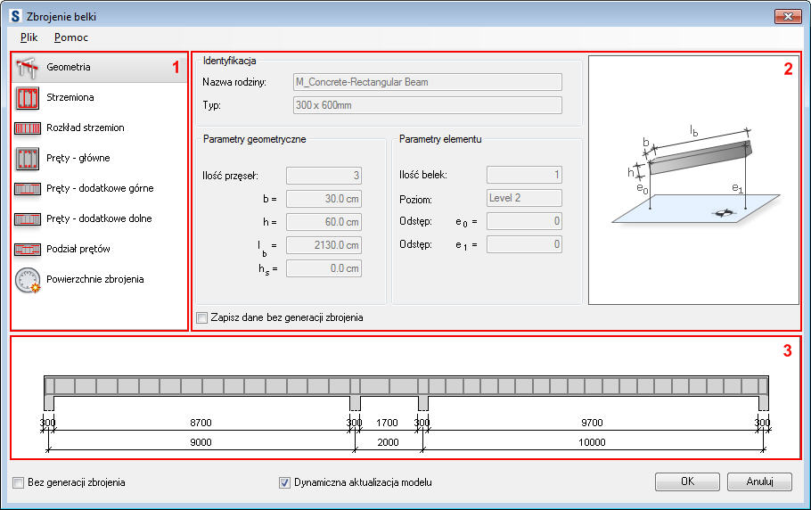

Okno dialogowe służące do generowania zbrojenia belek jest podzielone na trzy główne części.
- Po lewej stronie znajdują się opcje wyboru składników, które służą do definiowania zbrojenia belki:
- Po prawej stronie można zdefiniować parametry belki i zbrojenia (w zależności od wybranego składnika).
- U dołu znajduje się widok graficzny zdefiniowanej belki żelbetowej i generowanego zbrojenia. W widoku można wybrać przęsła lub strzemiona belki (na przykład w celu zapewnienia, że niektóre parametry są zdefiniowane tylko dla jednego przęsła belki wieloprzęsłowej) zgodnie z poniższym rysunkiem.
