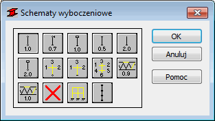

Opcja służy do określenia długości wyboczeniowej prętów. Jest dostępna po naciśnięciu odpowiedniej ikony (dla kierunku Y lub Z) znajdującej się w polu Współczynnik długości wyboczeniowej znajdującego się w oknie dialogowym Definicja pręta - parametry.
Współczynnik do obliczania długości wyboczeniowej jest wprowadzany automatycznie po wybraniu jednej z ikon z odpowiednimi warunkami podparcia końców pręta.
Ikony są podzielone na dwie grupy:
Program nie dokonuje sam analizy polegającej na ustaleniu czy efekty wyboczenia mogą być pominięte, czy nie. Jeśli użytkownik chce wyeliminować efekty wyboczeniowe z obliczeń, musi wybrać ikonę. Kliknij aby pominąć wyboczenia w procesie obliczeniowym. Naciśnięcie ikony powoduje przyjęcie, że obliczenia długości wyboczeniowej słupa przeprowadzone zostaną według procedury automatycznej (patrz: Automatyczna długość wyboczeniowa).
Klikniecie powoduje przyjęcie, że obliczenia długości wyboczeniowej słupa przeprowadzone zostaną według procedury automatycznej (patrz: Automatyczna długość wyboczeniowa).
Ostatnia ikona pozwala na uwzględnienie w obliczeniach prętów z wewnętrznymi stężeniami (usztywnienia boczne analizowanych prętów ograniczające długość wyboczeniową). Po dwukrotnym naciśnięciu tej ikony na ekranie pojawia się okno dialogowe Stężenia wewnętrzne, w którym określone mogą zostać parametry usztywnień bocznych.
