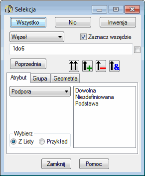

Postać dolnej części okna dialogowego Selekcja zależy od wybranego obiektu. Działanie opcji dostępnych w tej części okna omówione zostanie na przykładzie selekcji węzłów.
Węzły mogą zostać wybrane wykorzystując atrybuty węzłów (obiektu). Są nimi: podpora, element skończony, panel, bryła, pręt, kompatybilność, połączenie sztywne i emiter. Po wybraniu atrybutu w polu selekcji znajdującym się w prawej części okna zostaną wybrane dostępne typy atrybutu.
Wybranie jednego z typów (np. dla podpory: podpora dowolna) i naciśnięcie klawisza powoduje dodanie wszystkich węzłów podporowych (bez względu na rodzaj podpory) do wyselekcjonowanych węzłów.

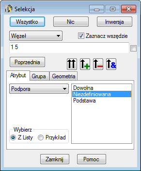

Na końcu pola, w którym wpisywana jest lista wyselekcjonowanych węzłów znajduje się pole wyboru sposobu definiowania selekcji. Może ono być włączone lub wyłączone. Jeżeli pole wyboru jest wyłączone, to pole selekcji węzłów, w których znajduje się dowolna podpora zostanie wypełnione numerami węzłów, w których istnieje podpora dowolnego rodzaju (patrz rysunek poniżej).

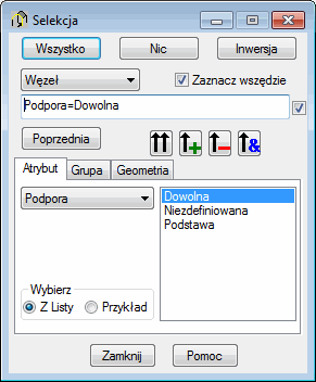

Jeśli pole wyboru jest włączone, to pole selekcji węzłów, w których znajduje się dowolna podpora zostanie wypełnione tekstem Podpora=dowolna (patrz rysunek poniżej).
