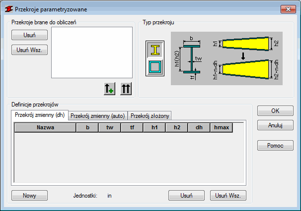

Po naciśnięciu klawisza Przekroje par. znajdującego się w oknie dialogowym Definicje (zakładka Grupy dla profili stalowych/aluminiowych) na ekranie pojawia się okno dialogowe pokazane na poniższym rysunku.
Użytkownik ma do dyspozycji dwa typy profili (wybór dokonywany jest w polu Typ przekroju w prawej, górnej części okna dialogowego):
W tej części okna dialogowego prezentowany jest schematyczny rysunek wybranego typu profilu oraz oznaczenia wymiarów. W polu Definicja przekrojów określone mogą zostać wymiary profili stalowych/aluminiowych.
Aby zdefiniować nowy przekrój, należy:
Aby usunąć przekroje z listy:
Istnieją dwa rodzaje profili:
Na karcie Przekrój złożony typu można definiować pręty złożone.
Aby zdefiniowane profile były uwzględniane w obliczeniach, należy je "przenieść" do pola Przekroje brane do obliczeń. Służą temu dwa klawisze:
Uwzględnianie profili w obliczeniach:
