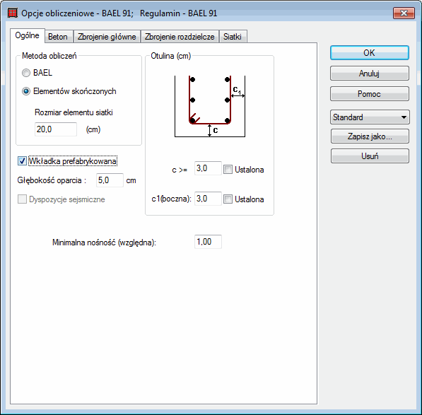

Po otwarciu okna dialogowego Opcje obliczeniowe dla belek-ścian i wyborze zakładki Ogólne, na ekranie pojawia się pokazane poniżej okno.
W górnej części okna dialogowego wybrana może zostać metoda obliczeń dla belek-ścian:
Ograniczenia metody:
Maksymalna różnica wysokości między sąsiednimi przęsłami wynosi 1m
Otwór nie może być położony bliżej od krawędzi ściany niż jego szerokość.
Szczegółowy opis zasad modelowania belek-ścian przy pomocy metody uproszczonej BAEL podany jest w rozdziale Obliczanie zbrojenia belek-ścian według metody BAEL - zasady.
Szczegółowy opis zasad modelowania belek-ścian przy pomocy Metody elementów skończonych podany jest w rozdziale Zasady modelowania belek-ścian przy pomocy MES
