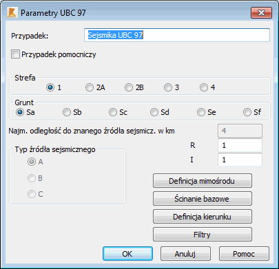

Parametry analizy sejsmicznej konstrukcji zależą od wyboru normy sejsmicznej, która będzie wykorzystywana podczas obliczeń konstrukcji poddanej wpływom obciążeń sejsmicznych. Po wyborze amerykańskiej normy sejsmicznej UBC 97 ("The Uniform Building Code 1997") w oknie dialogowym Nowy przypadek lub naciśnięciu klawisza Parametry w oknie Typ analizy na ekranie pojawia się okno dialogowe pokazane poniżej.
Aby przeprowadzić analizę sejsmiczną według zasad podanych w tej normie, należy zdefiniować następujące parametry:

Jeżeli badania geotechniczne nie zostały wykonane, należy użyć gruntu SD.
Przyspieszenie sejsmiczne definiowane jest na podstawie rysunku 16-3 (wymiarujące spektrum odpowiedzi) znajdującego się w normie UBC97.
W dolnej części okna dialogowego znajdują się dwa klawisze: Definicja kierunku i Filtry.
Dodatkowo dostępny jest przycisk Ścinanie bazowe, którego naciśnięcie powoduje otwarcie okna dialogowego Ścinanie bazowe.
