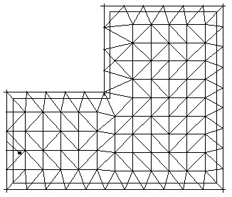

Siatka ES zostanie utworzona dla płyty w kształcie litery L.
Siatka 1
W oknie dialogowym Opcje siatki:
- Wybierz Delaunay jako opcję Dostępne opcje siatkowania
- Jako generowanie siatki wybierz "Użytkownika", a w polu Podział 1 wpisz 10
- Jako parametry metody Delaunaya wybierz Delaunaya
- Jako elementy skończone wybierz trójkąty trójwęzłowe
- Dla pozostałych parametrów zaakceptuj ustawienia domyślne.
Wynikowa siatka jest przedstawiona poniżej.

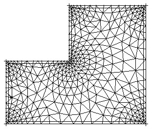

- Jako parametry metody Delaunaya wybierz Kang (Hmax=1000, Q=1.2), zaznaczone domyślne emitery (H0=0.3)
Zostaje wyświetlona otrzymana siatka.

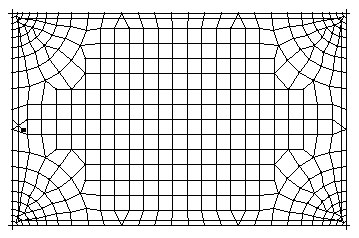

- Jako parametry metody Delaunaya wybierz Delaunay+Kang (Hmax=1000, Q=1.2), zaznaczone domyślne emitery (H0=0.3)
- Jako elementy skończone wybierz czworoboki 4-węzłowe

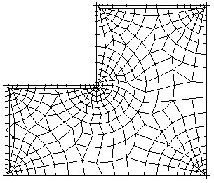

Siatka 4

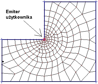

- Jako parametry metody Delaunaya wybierz Delaunay+Kang (Hmax=1000, Q=1.2), zaznaczone domyślne użytkownika (H0=0.3), domyślne emitery nie zaznaczone

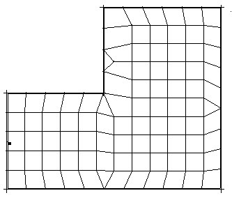

Siatka 5

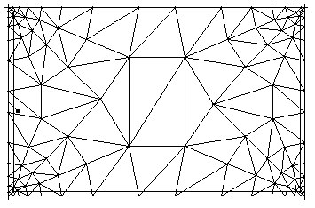

- Jako parametry metody Delaunaya wybierz Delaunaya (Hmax=1000 Q=1.2), emitery nie zaznaczone

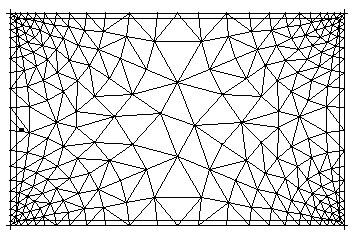

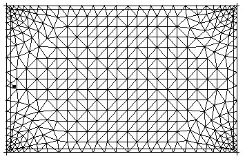

Siatka 6
