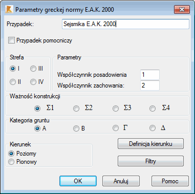

Parametry analizy sejsmicznej konstrukcji zależą od wyboru normy sejsmicznej, która będzie wykorzystywana podczas obliczeń konstrukcji poddanej wpływom obciążeń sejsmicznych. Po wyborze greckiej normy sejsmicznej E.A.K. 2000 lub E.A.K 2000/2003 w oknie dialogowym Nowy przypadek lub naciśnięciu klawisza Parametry w oknie Typ analizy na ekranie pojawia się okno dialogowe pokazane poniżej.
Aby przeprowadzić analizę sejsmiczną według zasad podanych w tej normie, należy zdefiniować następujące parametry:
W dolnej części okna dialogowego znajdują się dwa przyciski: Definicja kierunku i Filtry.
