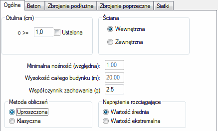

W module ścian żelbetowych obliczanych według francuskiej normy BAEL oraz amerykańskiej normy ACI po otwarciu okna dialogowego Opcje obliczeniowe i wyborze zakładki Ogólne na ekranie pojawia się pokazane poniżej okno.
W powyższym oknie użytkownik ma możliwość ustalenia ogólnych opcji obliczeniowych, które będą wykorzystywane podczas obliczeń ściany. Należą do nich:
- wielkość otuliny zbrojenia
- minimalna nośność względna.
Ponadto, mogą zostać zdefiniowane następujące parametry (dostępne tylko dla normy BAEL):
- współczynnik zachowania się używany przy obliczeniach sejsmicznych (dostępna tylko dla normy BAEL)
- metoda obliczeń; użytkownik może wybrać spośród dwóch dostępnych metod: metody uproszczonej oraz metody klasycznej
- ściana wewnętrzna/zewnętrzna; wybór ten jest istotny dla generacji zbrojenia przeciwskurczowego i konstrukcyjnego ścian
- wysokość całego budynku; wielkość ta ma znaczenie dla obliczania obciążeń zredukowanych od obciążenia wiatrem; UWAGA: W obecnej wersji programu funkcja obliczania obciążeń od wiatru rozłożonego wzdłuż wysokości budynku jest jeszcze nieaktywna
- naprężenia rozciągające - opcja dostępna dla metody uproszczonej obliczeń ściany według normy francuskiej BAEL; pozwala na wybór metody wymiarowania na naprężenia rozciągające. Zależnie od wybranej opcji, dla rozpatrywanego pasma ściany zbrojenie jest obliczane na maksymalną wartość naprężenia rozciągającego lub na średnią wartość naprężenia rozciągającego występującą w paśmie. Należy pamiętać, że w przypadku naprężeń ściskających, zbrojenie jest zawsze obliczane dla średniej wartości naprężenia.
