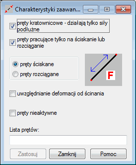

Opcja służy do określania dodatkowych charakterystyk prętów konstrukcji takich jak: prętów kratownicowych (dla których działają tylko siły osiowe), prętów, które mogą pracować jedynie na ściskanie bądź rozciąganie oraz prętów, dla których uwzględniany będzie wpływ ścinania na deformację konstrukcji. Opcja dostępna jest: Otwórz okno dialogowe Charakterystyki zaawansowane w następujący sposób:
W tym oknie dialogowym dostępne są następujące opcje:
Poprzednio, użycie wiązara w strukturze ramy wymagało definicji zwolnienia wiązara. Za pomocą elementów skończonych wiązara zmniejsza się liczbę stopni swobody w modelu konstrukcji, co zmniejsza czas obliczeń dla dużych konstrukcji.
Gdy ta opcja jest zaznaczona, dostepne są 2 dodatkowe opcje:
Pręty ściskane i Pręty rozciągane stają się dostępne. W dolnej części okna znajduje się pole edycyjne, w którym należy zdefiniować (graficznie na ekranie lub wpisując numery prętów z klawiatury) pręty kratownicowe, pręty pracujące na tylko ściskanie/rozciąganie albo pręty dla których uwzględniany będzie wpływ ścinania na deformację konstrukcji.
W przypadku używania opcji Pręty kratownicowe należy zwrócić uwagę na nadane atrybuty i obciążenia na wybrany pręt konstrukcji ze względu na różnicę w pracy elementu kratownicowego w stosunku do elementu belkowego. Obciążenie ciężarem własnym prętów kratownicowych jest generowane na węzły elementu prętowego. Dla obciążeń na długości pręta brane są pod uwagę tylko obciążenia wzdłuż osi pręta, natomiast obciążenia poprzeczne są pomijane. Dotyczy to następujących typów obciążeń:
W dolnej części okna dialogowego znajduje się opcja Pręty nieaktywne; włączenie tej opcji powoduje, że pręty, których numery podane zostały w polu edycyjnym Lista prętów lub wskazane graficznie na ekranie, zostaną pominięte w generacji modelu (nie są brane pod uwagę podczas tworzenia siatki elementów skończonych). Oznacza to, iż zostanie wygenerowana taka siatka elementów skończonych, tak jakby wskazanych prętów nie było w ogóle w projekcie konstrukcji.
