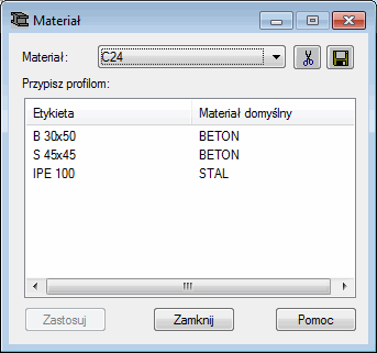

Otwórz okno dialogowe Materiały, które służy do przypisywania materiału profilom znajdujących się na aktywnej liście profili (lista pod opcją Przypisz do profili), na jeden z poniższych sposobów:
W górnej części okna Materiał znajduje się lista dostępnych w programie materiałów. Lista przekrojów wyświetlana jest poniżej. Wyświetlone zostają dwie kolumny zawierające etykiety zdefiniowanych przekrojów oraz materiały do nich przypisane. Lista w oknie Materiał jest identyczna z listą aktywnych profili prezentowanych w oknie dialogowym Przekroje.

Aby danemu profilowi przypisać materiał należy:
Nadając prętom konstrukcji profile przypisywany jest im jednocześnie materiał.
