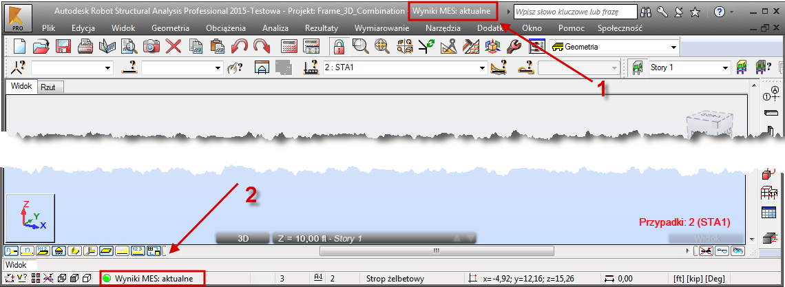

  3. Po zakończeniu obliczeń wyświetlana jest informacja: Wyniki (MES) są dostępne:
    • w górnej części okna programu (patrz rysunek 1 poniżej),
    • w dolnej części okna programu (patrz rysunek 2 poniżej).
