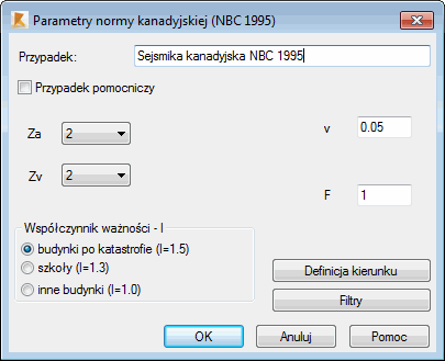

Parametry analizy sejsmicznej konstrukcji zależą od normy sejsmicznej używanej podczas obliczeń konstrukcji poddawanej wpływom obciążeń sejsmicznych. Wybierz kanadyjską normę sejsmiczną NBC 1995 w oknie dialogowym Definicja nowego przypadku lub kliknij Parametry w oknie dialogowym Typ analizy.
Aby przeprowadzić analizę sejsmiczną według zasad podanych w tej normie, należy zdefiniować następujące parametry:
Wartość siły ścinającej na poziomie fundamentów:
v = (VE /R) * U,
gdzie:
Ve - Boczna siła zastępcza u podstawy konstrukcji
gdzie: Ve - zastępcza siła boczna w poziomie fundamentów
R - współczynnik modyfikacji siły (patrz tabela 1 normy)
W dolnej części okna dialogowego znajdują się przyciski Definicja kierunku oraz Filtry.
Szczegóły dotyczące tej metody analizy konstrukcji można znaleźć w wymienionej normie.
