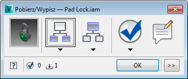

Okno dialogowe Pobierz/Wypisz ma dwa ustawienia widoku: zwinięty i rozwinięty.
Widok zwinięty |
Widok rozwinięty |
![]() Widok zwinięty udostępnia ekspresowy proces roboczy wypisywania plików i folderów z repozytorium. |
![]() Widok rozwinięty zapewnia więcej informacji na temat plików dostępnych do wypisania. W tym widoku dostępne są również dodatkowe ustawienia, takie jak preferencje folderu roboczego lub wymuszenie preferowania plików zwolnionych. |
Wskazówka: Domyślnie okno dialogowe Pobierz/Wypisz jest zwinięte. Jeśli chcesz, aby okno dialogowe pozostawało rozwinięte każdorazowo w momencie otwarcia, kliknij przycisk Pinezka
