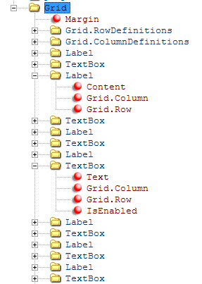

  4. Utwórz etykiety lub pola tekstowe, które chcesz dodać do okna dialogowego Data Standard, w folderze Grid (Siatka). Każda etykieta i pole tekstowe wymagają własnych definicji elementów, jak również wartości określającej sposób uporządkowania (Grid.Row i/lub Grid.Column) w oknie dialogowym.
    Uwaga: Wiersze i kolumny rozpoczynają się indeksem 0, a nie 1. Jeśli wymagane są nowe wiersze lub kolumny, wystarczy je skopiować i wkleić, a następnie wstawić we właściwej części definicji. Jeśli nie ma pewności co do wysokości wierszy i szerokości kolumn, wystarczy użyć wartości „Auto” lub „*”.
    Ponadto pola tekstowe muszą być włączone (IsEnabled).
    Wskazówka: Należy powielić istniejącą etykietę i pole tekstowe oraz zmienić wartości w celu szybszego wprowadzenia zmian w pliku .xaml.

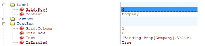

    Na przykład, aby dodać nową etykietę Company, przejdź do folderu Grid, wstaw nową etykietę i podaj dla niej definicję zawartości. Następnie zmodyfikuj wartość Grid.Row dla tej etykiety, aby wskazać, w jakiej kolejności etykieta ma być wyświetlana w oknie dialogowym.

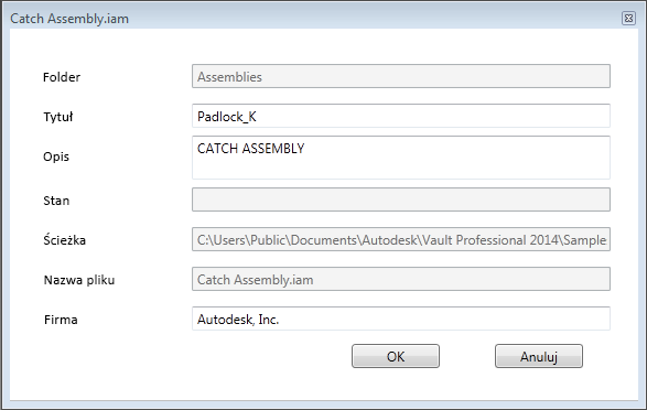

  6. Uruchom okno dialogowe, aby zobaczyć nowe etykiety i pola tekstowe i upewnić się, że wszystko jest wyświetlane poprawnie.
