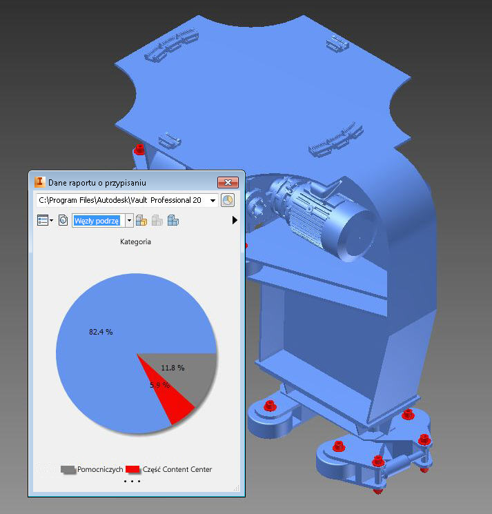

Funkcja Przypisanie danych ułatwia szacowanie istotnych danych biznesowy dla modelu. Dane raportu są przypisywane na modelu, aby uwidocznić korelację pomiędzy wynikami raportu a otwartym modelem. Przypisanie raportu do modelu koloruje model zgodnie z odpowiednimi elementami wykresu. Można przypisać do modelu cały wykres lub wybrać elementy wykresu do przypisania.
Wykres wyświetlany na raporcie steruje podsumowaniami bieżących wartości dla otwartego modelu. Jednak dane przypisane do modelu mogą pokazywać inne wyniki, w zależności od poziomu dołączonej struktury modelu. Można także określić poziom, na którym jest stosowane przypisanie danych; są dostępne trzy opcje:

Raport jest generowany przy wykorzystaniu wszystkich plików w bieżącym modelu, w tym załączników. W wyniku tego wykres może nie być skorelowany z plikami wyświetlanymi na kanwie w stosunku 1:1.
Na przykład element wykresu kołowego może wskazywać, że duża część plików jest obecnie w stanie Praca w toku. Przy czym podczas przypisywania danych na modelu tylko niewiele plików ma kolor przypisany do części wykresu związanej ze stanem Praca w toku. Różnica w wyświetlaniu występuje, ponieważ fragment wykresu uwzględnia dołączone pliki, jak również pliki części, ale tylko pliki części są widoczne na kanwie. Można wyświetlić pełny raport, aby zobaczyć kompletną listę plików, które wchodzą w skład danego fragmentu wykresu.

Odwzorowanie węzłów liści
Przypisywanie węzła skrzydła umożliwia uzyskanie większej ziarnistości widoku modelu. Przypisywane są tylko części z zespołów. Ten poziom jest najczęściej używany na wczesnym etapie projektu, do pokazania, w którym momencie procesu projektowania znajdują się komponenty.
Odwzorowanie wszystkich zespołów
Przypisanie wszystkich zespołów zapewnia uzyskanie wyników raportu powiązanych z poziomem zespołu i częściami pierwszego poziomu. Kolor zespołu określa kolor jego części, ale podzespoły mają przypisane własne kolory.
Odwzorowanie pierwszego poziomu podrzędnego
Przypisanie pierwszego poziomu pochodnego jest widokiem o najmniejszej ziarnistości. Wszystkie części i zespoły na każdym pierwszym poziomie pochodnym mają ten sam kolor jak pierwszy poziom pochodny.
