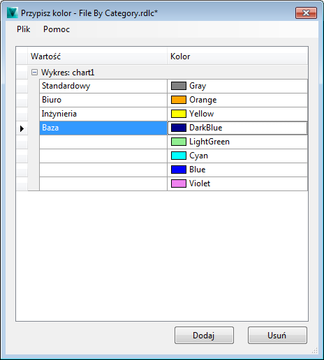

Wraz z klientem Autodesk Vault udostępniono szablony raportów. Te szablony zawierają paletę kolorów dla wykresu, ale nie określają, który kolor jest przypisany do którego elementu wykresu. Za pomocą funkcji przypisania danych można określić, w jaki będą kolorowane sposób elementy wykresu. Przypisanie kolorów do elementów wykresu zapewnia szybkie i powtarzalne wyświetlanie modelu danych.
W oknie dialogowym Przypisz kolory klienta Autodesk Vault można przypisać standardową paletę kolorów. Okno dialogowe jest dostępne w menu Narzędzia ►Administracja ►Ustawienia programu Vault. Wybierz kartę Zachowania i kliknij opcję Definiuj pod częścią Zarządzanie raportami.

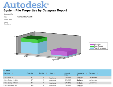

Funkcja raportowania może wyświetlić dane na czterech różnych wykresach:
Uwaga: Jeśli raport zawiera typ wykresu nieobsługiwany przez wbudowaną kontrolkę raportu CAD, wykres ten nie zostanie wyświetlony na kanwie. Raport może być wyświetlony poza aplikacją za pomocą przeglądarki raportów.

    Zaraz po wygenerowaniu raportu, wykres jest wyświetlany w kontrolce przypisania danych.
  4. Kliknij ikonę Wyświetl pełny raport, aby wyświetlić pełny raport.
