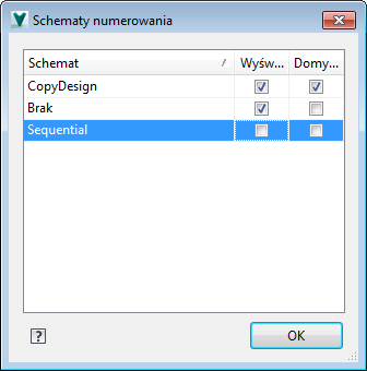

  2. Kliknij menu główne na pasku narzędzi i wybierz schematy numerowania, aby otworzyć okno dialogowe Schematy numerowania.
  3. Wybierz pole wyboru Wyświetlony w przypadku każdego schematu numerowania, który ma być wyświetlany jako przycisk widoku w panelu Schematy numerowania.
  4. Zaznacz pole wyboru Domyślny, aby ustawić schemat numerowania jako domyślny.
  5. Kliknij przycisk OK.
