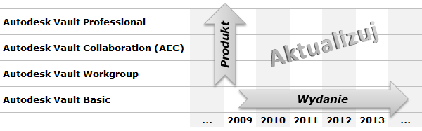

Ten proces uaktualniania dotyczy wszystkich wersji produktów Autodesk Vault. Poniższe szczegóły dotyczą wydania 2009 i nowszych, jednakże ogólny proces można zastosować do wszystkich wydań. Uaktualnienie może oznaczać nowsze wydanie, nowszą wersję produktu lub jedno i drugie. Podczas uaktualniania należy najpierw uaktualnić produkt do najnowszego wydania, a następnie uaktualnić jego wersję.
Przykładowo: przechodząc z programu Vault Workgroup 2013 do programu Vault Professional 2015, najpierw należy uaktualnić wydanie do Vault Workgroup 2015, a następnie wersję do Vault Professional 2015.
