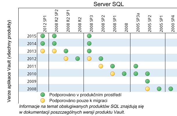

W poniższej tabeli podsumowano zgodne wydania programów Vault i SQL ciemnymi niebieskimi kropkami. Jasnoszare kropki są zalecaną ścieżką uaktualnienia. Należy zapoznać się z dokumentacją programu Vault, dostępną online, aby zapewnić zgodność między wydaniami produktów Vault i SQL.
Jeśli uaktualnienie środowiska SQL jest niezbędne, należy zapoznać się z następującymi tematami podsumowującymi najbardziej typowe scenariusze. Pełna dokumentacja programu SQL jest dostępna na stronach firmy Microsoft. Przed uaktualnieniem środowiska SQL należy przeczytać następną sekcję w tym dokumencie: Uaktualnienie serwera Vault.

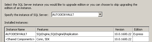

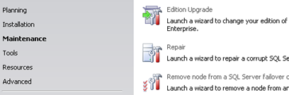

  1. Uruchom pełną wersję aplikacji instalacyjnej oprogramowania SQL.
  2. Wybierz opcję Maintenance (Konserwacja) > Edition Upgrade (Uaktualnienie edycji).
  3. Wybierz wystąpienie AutodeskVault i rozpocznij aktualizację.

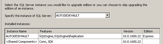

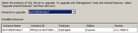

  1. Uruchom program Setup (Instalator) z nośnika instalacyjnego pełnej wersji programu SQL 2008. Wybierz opcję Maintenance (Konserwacja) i rozpocznij pracę z kreatorem Edition Upgrade (Uaktualnienie edycji).
  2. Sprawdź wersję i/lub klucz produktu dla pełnej wersji programu SQL 2008. Przejdź do okna Select Instance (Wybierz wystąpienie) i wybierz wystąpienie AutodeskVault.
  3. Uaktualnij wystąpienie. Po uaktualnieniu wystąpienia można zainstalować SQL Management Studio, wracając do opcji „Installation” (Instalacja) i rozpoczynając pracę z kreatorem New SQL Server stand-alone installation or add features to an existing installation (Nowa instalacja autonomiczna programu SQL Server lub dodawanie funkcji do istniejącej instalacji).

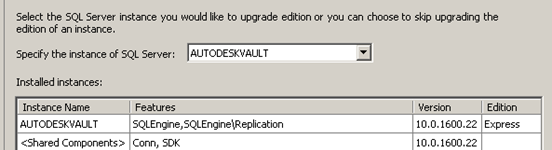

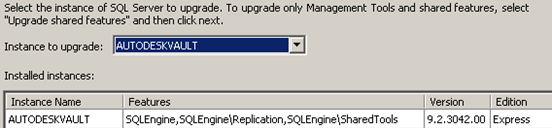

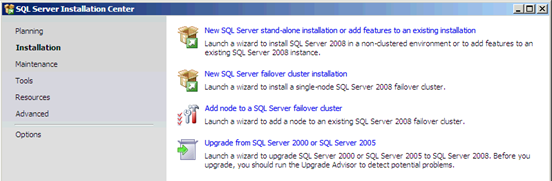

  1. Pobierz program SQL 2008 Express z witryny http://www.microsoft.com lub włóż nośnik instalacyjny programu SQL 2008 Express. Instalator programu SQL 2008 Express znajduje się na nośniku instalacyjnym programu Vault 2011 w folderze <NOŚNIK>\x86\Support\Sql2008Express. Może być wymagane zainstalowanie programu Instalator Windows 4.5 przed programem SQL 2008 Express (KB942288).
  2. Wybierz opcję „Installation” (Instalacja) i rozpocznij pracę z kreatorem „Upgrade from SQL Server 2000 or SQL Server 2005” (Uaktualnienie z programu SQL Server 2000 lub SQL Server 2005).
  3. Wykonaj procedury przedinstalacyjne. Zaktualizowane zostaną wstępnie żądane pliki i usługi. Przetworzone zostaną reguły obsługi instalatora.
  4. Wybierz wystąpienie AutodeskVault do aktualizacji, potwierdź ustawienia wystąpienia.

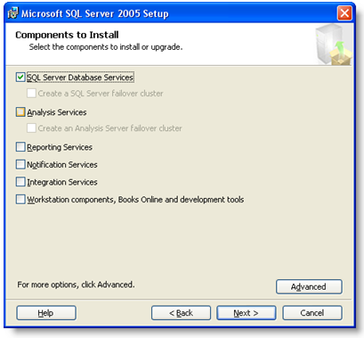

  3. W oknie dialogowym Components to Install (Komponenty do instalacji) zaznacz pole wyboru SQL Server Database Services, a następnie kliknij przycisk Next (Dalej).
