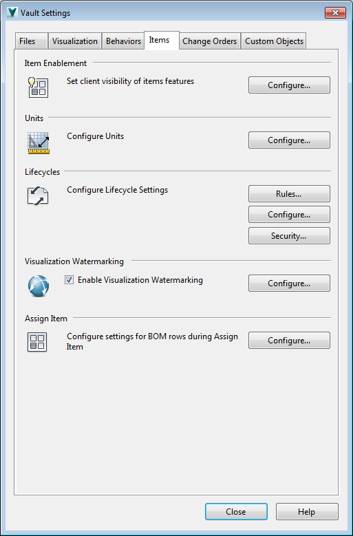

Karta Elementy zawiera opcje dotyczące konfiguracji zachowania elementów.
Włączanie opcji Elementy
Włącz lub wyłącz opcję Elementy, aby lepiej kontrolować dostęp użytkownika.
Jednostki miary
Definiowanie i edycja jednostek miary dla elementów.
Cykle rozwojowe i zmiany
Można określić zasady narzucania numeru zmiany, jak również domyślną sekwencję zmiany. Można także zdefiniować nowe sekwencje zmian. Na karcie Elementy można także wymusić automatyczne blokowanie plików.
Znaki wodne
Znaki wodne elementu można tworzyć automatycznie w oparciu o stan cyklu rozwojowego elementu, określonej właściwości elementu lub tekst niestandardowy. Ponadto administratorzy mogą konfigurować styl i położenie znaku wodnego.
Przypisywanie elementu
Skonfiguruj automatyczne włączanie wierszy zestawienia komponentów podczas przypisywania elementów.

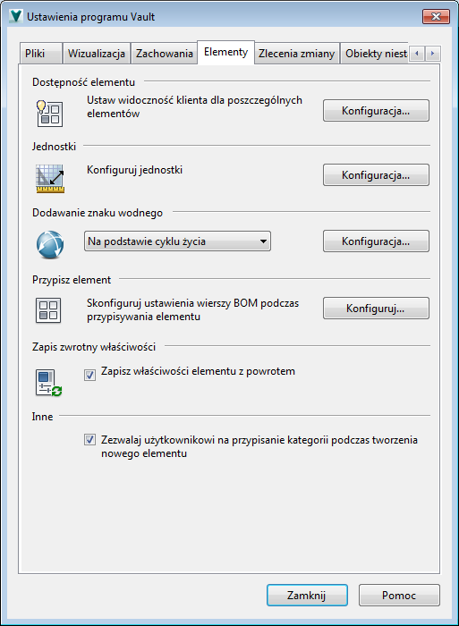

Jednostki miary
Znaki wodne
Wartość znaku wodnego zależy od bieżącego stanu cyklu rozwojowego elementu.
Aby wybrać nowy cykl rozwojowy, upewnij się, że w menu rozwijanym wybrano opcję Na podstawie cyklu życia, i kliknij przycisk Konfiguruj.
Wartość Znak wodny jest oparta na określonych właściwościach elementu, które zostały określone w oknie dialogowym Ustawienia znaku wodnego opartego na właściwościach.
Aby wybrać nową właściwość elementu dla wartości znaku wodnego, upewnij się, że w menu rozwijanym wybrano opcję Na podstawie właściwości, i kliknij przycisk Konfiguruj.
Wartość Znak wodny pochodzi z wartości wprowadzonej w oknie dialogowym Niestandardowe ustawienia znaku wodnego.
Aby wybrać nową wartość niestandardową dla znaku wodnego, upewnij się, że w menu rozwijanym wybrano opcję Niestandardowa, i kliknij przycisk Konfiguruj.
Do elementów nie jest stosowany znak wodny.
Zapis zwrotny właściwości
Domyślnie właściwości elementu są zapisywane z powrotem do skojarzonego pliku z dodatków Vault, Vault Explorer i procesora zadań.
Właściwości elementu mają pierwszeństwo nad właściwościami i odwzorowaniami plików. Jeśli właściwości pliku są edytowane i zsynchronizowane, właściwości elementu nadpiszą właściwości pliku.
Inne
Określ, czy użytkownik może przypisać kategorię do elementu podczas jego tworzenia. Domyślnie opcja ta jest zaznaczona.
