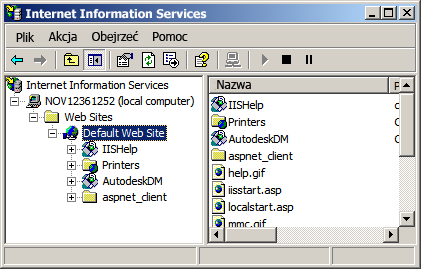

  1. W menu Start systemu Windows kliknij polecenie Panel sterowania Narzędzia administracyjne Internetowe usługi informacyjne.
  2. W Menedżerze IIS rozwiń węzeł komputera lokalnego, rozwiń folder Witryny sieci Web, prawym przyciskiem myszy kliknij pozycję Domyślna witryna sieci Web i kliknij opcję Właściwości.

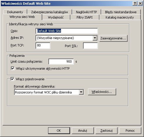

  3. Na karcie Witryna sieci Web wybierz opcję Włącz rejestrowanie (jeśli nie jest jeszcze wybrana).
  4. Z listy rozwijanej Format aktywnego dziennika wybierz pozycję Rozszerzony format W3C pliku dziennika i kliknij przycisk Właściwości.

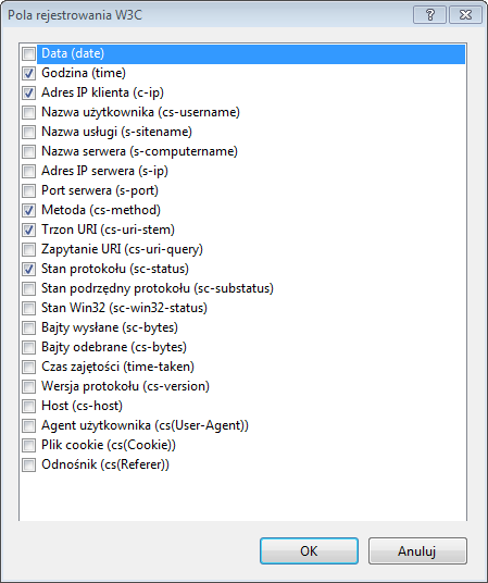

    PRZED
    Uwaga: Zanim zmienisz właściwości rozszerzone, zanotuj je lub wykonaj zrzuty ekranu aktualnie wybranych właściwości W3C, na wypadek gdyby w przyszłości zaszła potrzeba powrotu do oryginalnego stanu.

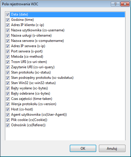

  5. Na karcie Zaawansowane wybierz opcję rejestrowania WSZYSTKO.
    PO

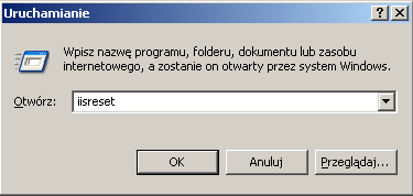

  7. Z menu Start systemu Windows, wybierz Uruchom. Wpisz: iisreset, a następnie kliknij przycisk OK, aby ponownie uruchomić usługi IIS.
