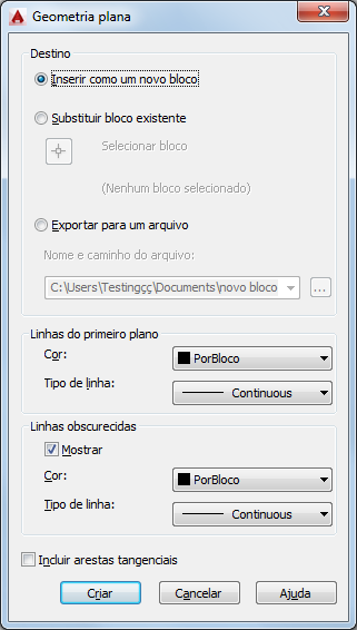

Cria uma representação 2D de todos os objetos 3D com base na vista atual
As arestas de todos os sólidos e superfícies 3D são projetados na linha de visão ao plano paralelo do plano de visualização. As representações 2D dessas arestas são inseridas como um bloco no plano XY do UCS. Este bloco pode ser explodido para alterações adicionais. O resultado também pode ser salvo como um arquivo de desenho separado.
As seguintes opções são exibidas.
Controla se a representação plana é criada.
Especifica se deve inserir a representação plana como um bloco no desenho corrente.
Substitui um bloco existente no desenho com o bloco recém criado.
Fecha a caixa de diálogo temporariamente enquanto você seleciona o bloco que estiver substituindo no desenho. Quando terminar de selecionar o bloco, pressione Enter para reexibir a caixa de diálogo Geometria plana.
Indica se um bloco foi selecionado.
Salva o bloco em um arquivo externo.
Contém controles para definir a cor e o tipo de linha das linhas que não estão obscurecidas na vista plana.
Define a cor das linhas que não estão obscurecidas na vista plana.
Define a o tipo de linhas que não estão obscurecidas na vista plana.
Controla se as linhas que estão obscurecidas no desenho são exibidas na vista plana e define a cor e o tipo de linha dessas linhas obscurecidas.
Controla se as linhas obscurecidas são exibidas na representação plana. Quando selecionado, a representação 2D plana exibe as linhas ocultas por outros objetos.
Define a cor das linhas que estão por trás da geometria na vista plana.
Define o tipo das linhas que estão por trás da geometria na vista plana.
Cria arestas de silhueta para superfícies curvas.
Cria a vista plana.
