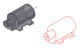

Cria uma representação 2D de todos os objetos 3D com base na vista atual
Pesquisa
A caixa de diálogo Geometria plana é exibida.
As aresta de todos os sólidos, superfícies e malhas 3D, são projetados na linha de visão em um plano paralelo ao plano de visualização. As representações 2D dessas arestas são inseridas como um bloco no plano XY do UCS. Este bloco pode ser explodido para alterações adicionais.
