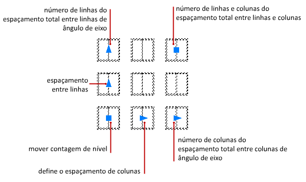

Ao arrastar a matriz de alças, é possível aumentar ou diminuir o número e o espaçamento de linhas e colunas da matriz.

O menu contextual matriz retangular oferece uma gama completa de configurações para ajustar o espaçamento, a quantidade de itens e os níveis da matriz.
Também é possível usar alças em um determinado caminho de matriz para alterar a configuração da matriz.
Algumas alças têm várias ações. Quando a alça é selecionada (e se torna vermelha), pressione a tecla Ctrl para navegar entre as opções. O prompt de comando exibe a ação atual.
