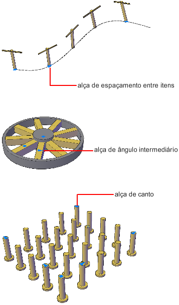

Alças da matriz
O tipo de alças e opções de menu dinâmico exibidas dependem do tipo de matriz.

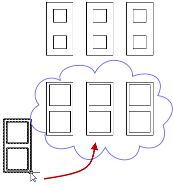

Substituir itens
Substitua os itens selecionados com outros objetos. As sobreposições de itens são mantidas. Também é possível substituir todos os itens que fazem referência aos objetos de origem originais ou selecionar itens individuais para serem substituídos.
Neste exemplo, três dos seis itens na matriz (mostrado acima) são substituídos por itens com painéis maiores.

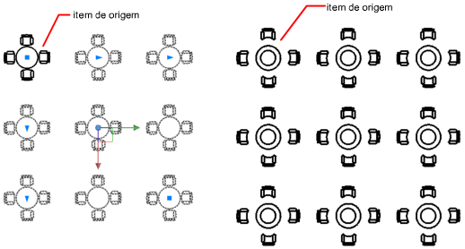

Editar objetos de origem
Para editar os objetos de origem de um item, ative um estado de edição para um item selecionado. Todas as alterações (incluindo a criação de novos objetos) são aplicadas instantaneamente a todos os itens que fazem referência aos mesmos objetos de origem. Salve ou descarte suas alterações para sair do estado de edição.
