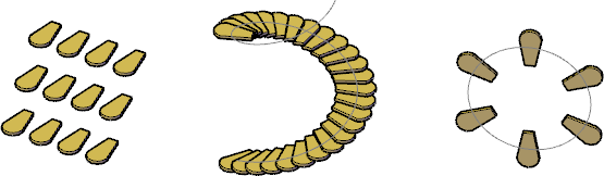

Crie cópias de objetos organizados em um padrão chamado matriz.
Há três tipos de matrizes:
