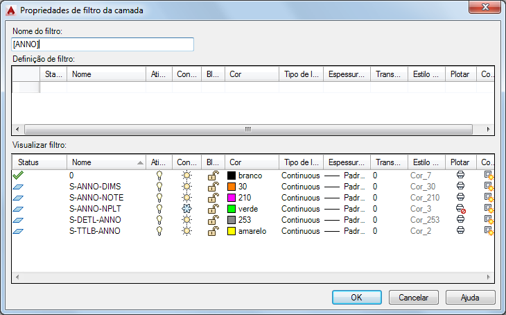

Esse exemplo exibe uma definição de filtro de camada que é configurada na caixa de diálogo Propriedades de filtro de camada.
Exemplo 1 – Filtro de propriedade de camada
O filtro denominado “Anno” exibe as camadas que atendem a um dos seguintes critérios:
- Têm um nome que contém as letras anno E são ativadas E descongeladas.
- Têm um nome que contém as letras anno E têm uma cor padrão para vermelho.
Resultado:
