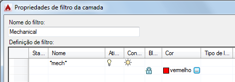

Exibe as propriedades das camadas que determinam quais camadas são listadas. Você pode clicar para especificar uma ou mais propriedades para definir o filtro. Todas as propriedades especificadas em uma única linha na definição do filtro devem ser verdadeiras para que um nome de camada seja exibido (um AND lógico). As linhas subsequentes na definição do filtro especifica os critérios alternativos (um OR lógico).
Veja um exemplo:
Este filtro foi chamado de Mecânico e a definição do filtro inclui os seguintes critérios:
  • O nome da camada deve conter as letras "mec", e a mesma deve ser ativada e descongelada, ou . . .
  • A camada deve ser bloqueada e sua cor deve vermelha.
