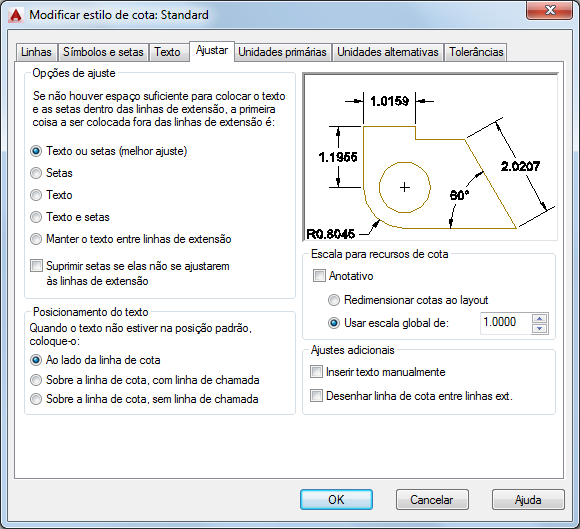

Guia Ajuste (Gerenciador de estilo de cota)
Controla o posicionamento do texto da cota, das pontas de seta, das linhas de chamada e da linha de cota.
Lista de opções
As seguintes opções são exibidas.
Opções de ajuste
Controla o posicionamento do texto e pontas de seta com base no espaço disponível entre as linhas de extensão.
Quando o espaço está disponível, texto e pontas de seta são localizados entre as linhas de extensão. Caso contrário, o texto e as pontas de seta serão posicionados de acordo com as Opções de ajuste. (variáveis de sistema DIMATFIT, DIMTIX e DIMSOXD)
Texto ou setas (Melhor ajuste)
Move o texto ou as pontas de setas fora das linhas de extensão com base no melhor ajuste (Variável de sistema DIMATFIT).
  • Se houver espaço disponível suficiente para o texto e as pontas de seta, ambos serão posicionados entre as linhas de extensão. Caso contrário, tanto o texto quanto as pontas de seta são movidas baseadas no melhor ajuste.
  • Quando o espaço for suficiente apenas para texto, o AutoCAD o posicionará entre as linhas de extensão e as pontas de seta serão posicionadas fora dessas linhas.
  • Quando o espaço for suficiente apenas para pontas de seta, o AutoCAD as posicionará entre as linhas de extensão e o texto será posicionado fora dessas linhas.
  • Se não houver espaço suficiente para texto nem para pontas de seta, o AutoCAD os posicionará fora das linhas de extensão.
Setas
Move primeiro as pontas de seta para fora das linhas de extensão, depois o texto (variável de sistema DIMATFIT).
  • Se não houver espaço disponível suficiente para pontas de seta, o texto e as pontas de seta serão posicionados fora das linhas de extensão.
Texto
Move primeiro o texto para fora das linhas de extensão, depois as setas (variável de sistema DIMATFIT).
  • Se houver espaço disponível para o texto e as pontas de seta, ambos serão posicionados entre as linhas de extensão.
  • Quando o espaço for suficiente apenas para o texto, o AutoCAD o posicionará entre as linhas de extensão e as pontas de seta serão posicionadas fora dessas linhas.
  • Se não houver espaço disponível suficiente para o texto, este e as pontas de seta serão posicionados fora das linhas de extensão.
Texto e setas
Se não houver espaço disponível suficiente para o texto e as pontas de seta, estes serão posicionados fora das linhas de extensão (variável de sistema DIMATFIT).
Sempre manter o texto entre as linhas de extensão
Sempre posiciona o texto entre as linhas de extensão. (variável de sistema DIMTIX)
Suprimir setas se elas não cabem dentro da linhas de extensão
Suprime pontas de seta, se não houver espaço suficiente dentro das linhas de extensão. (variável de sistema DIMSOXD)
Colocação do texto
Define o posicionamento do texto da cota quando é movido de sua posição padrão, ou seja, da posição definida pelo estilo de cota. (variável de sistema DIMTMOVE)
Ao lado da linha da cota
Se selecionada, move a linha de cota toda vez que o texto de cotas é movido. (variável de sistema DIMTMOVE)
Sobre a linha de cota, com uma linha de chamada
Se selecionada, linhas de cota não são movidas quando o texto é movido. Se o texto é movido para fora da linha de cota, cria uma linha de chamada conectando o texto à linha de cota. A linha de chamada é omitida quando o texto está perto demais da linha de cota. (variável de sistema DIMTMOVE)
Sobre a linha de cota, sem uma linha de chamada
Se selecionada, linhas de cota não são movidas quando o texto é movido. O texto que é movido para fora da linha de cota não é conectado à linha de cota com uma linha de chamada. (variável de sistema DIMTMOVE)
Dimensionar para os recursos da cota
Define o valor global da escala de cota ou a escala do espaço do papel.
Anotativo
Especifica que a cota é anotativa. Os objetos e estilos de anotativos são utilizados para controlar o tamanho e a escala na qual os objetos de anotação são exibidos no espaço do modelo ou em um layout.
Dimensionar as cotas para o layout
Determina o fator de escala com base na escala entre a viewport do espaço do modelo atual e o espaço do papel. (variável de sistema DIMSCALE)
Quando você trabalha no espaço de papel, mas não em uma viewport do espaço do modelo ou quando TILEMODE é igual a 1, o fator padrão de escala de 1.0 é usado ou a variável de sistema DIMSCALE.
Usar a escala geral de
Define uma escala para todas as configurações de estilos de cota que especificam tamanho, distância ou espaçamento, inclusive os tamanhos de texto e de pontas de seta. Essa escala não altera os valores de medida da cota. (variável de sistema DIMSCALE)
Ajuste fino
Fornece opções adicionais para o posicionamento do texto de cotas.
Colocar o texto manualmente
Ignora quaisquer configurações de justificação horizontal e posiciona o texto na posição que você especifica no prompt Localização da linha de cota. (variável de sistema DIMUPT)
Desenhar sempre linha de cota entre linhas de extensão
Desenha linhas de cota entre os pontos medidos, mesmo quando pontas de seta são posicionadas fora desses pontos. (variável de sistema DIMTOFL)
Visualização prévia
Exibe amostras de imagens que mostram os efeitos das alterações que você fez para configurar os estilos de cota.
