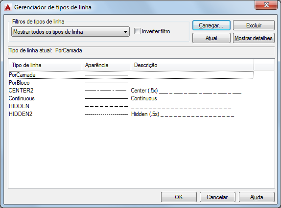

Gerenciador de tipos de linha
Carrega tipos de linha e define o tipo de linha atual.
Lista de opções
As seguintes opções são exibidas.
Linetype Filters
Determina quais tipos de linha serão exibidos na lista de tipos de linha. Você pode filtrar tipos de linha com base no fato de serem dependentes de refex ou de terem referências em objetos.
Invert Filter
Exibe tipos de linha baseado nos opostos dos critérios que você selecionou. Os tipos de linha que correspondem aos critérios inversos de filtro são exibidos na lista de tipos de linha.
Load
Exibe a caixa de diálogo Carregar ou recarregar tipos de linhas, na qual é possível carregar no desenho os tipos de linha selecionados no arquivo acad.lin OU acadlt.lin e adicioná-los à lista de tipos de linhas.
Current
Define o tipo de linha selecionado como o tipo de linha atual. A definição do tipo de linha atual para PORCAMADA indica que um objeto assumirá o tipo de linha que está atribuído a uma determinada camada. A definição do tipo de linha para PORBLOCO indica que um objeto assumirá o tipo de linha CONTINUOUS até que ele seja agrupado em um bloco. Quando o bloco é inserido, todos os objetos herdam o tipo de linha do bloco. A variável de sistema CELTYPE armazena o nome do tipo de linha.
Delete
Exclui os tipos de linha selecionados da lista. É possível excluir somente tipos de linha não utilizadas. Os tipos de linhas PORCAMADA, PORBLOCO e CONTINUO não podem ser excluídos.
Nota: Tome cuidado ao excluir tipos de linha, caso esteja trabalhando em um desenho que faça parte de um projeto compartilhado ou em um desenho baseado em um conjunto de padrões de camadas. A definição de tipo de linha excluída permanece armazenada no arquivo acad.lin, acadlt.lin ou acadiso.linacadltiso.lin (AutoCAD LT) e pode ser recarregada.
Show Details or Hide Details
Controla se a seção Details do Gerenciador de tipos de linha é exibida.
Current Linetype
Exibe o nome atual do tipo de linha.
List of Linetypes
Exibe os tipos de linha carregados de acordo com a opção especificada em Linetype Filters. Para selecionar todos os tipos de linha ou limpar todos os tipos de linha rapidamente, clique com o botão direito na lista de tipos de linha para exibir o menu de atalho.
Linetype
Exibe os nomes de tipos de linha carregados. Para renomear um tipo de linha, selecione-o, clique nele novamente e insira um novo nome. Os tipos de linha PORCAMADA, PORBLOCO, CONTINUO e dependentes de refex não podem ser renomeados.
Appearance
Exibe uma amostra dos tipos de linha selecionados.
Descrição
Exibe descrições dos tipos de linha, que podem ser editadas na área Details.
Details
Fornece acesso alternativo a propriedades e configurações adicionais.
Nome
Exibe o nome do tipo de linha selecionado, que pode ser editado.
Descrição
Exibe a descrição do tipo de linha selecionado, que pode ser editada.
Utilizar as unidades do espaço do papel para alterar a escala
Define a escala de tipos de linha em espaço do papel e espaço do modelo identicamente. É útil quando você trabalha com diversas viewports. (variável de sistema PSLTSCALE)
Global Scale Factor
Exibe o fator de escala global para todos os tipos de linha. (variável de sistema ESCALATL)
Current Object Scale
Define escala de tipo de linha para objetos criados recentemente. A escala resultante é o fator de escala universal multiplicado pelo fator de escala do objeto. (variável de sistema CELTSCALE)
ISO Pen Width
Define a escala do tipo de linha para uma de uma lista de valores ISO. A escala resultante é o fator de escala universal multiplicado pelo fator de escala do objeto.
