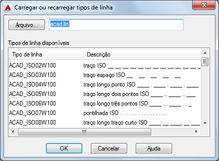

Carrega um tipo de linha cuja definição consta em um arquivo de biblioteca de tipos de linha (LIN).
As seguintes opções são exibidas.
Exibe a caixa de diálogo Selecionar arquivo de tipo de linha, na qual você pode selecionar um arquivo de tipo de linha diferente (LIN).
Exibe o nome do arquivo LIN atual. Você pode inserir o nome de outro arquivo LIN ou escolher File para selecionar um outro arquivo na caixa de diálogo Select Linetype File.
Exibe os tipos de linha disponíveis para carregamento. Para marcar ou desmarcar todos os tipos de linha na lista, clique com o botão direito e escolha Selecionar todos ou Limpar todos.
